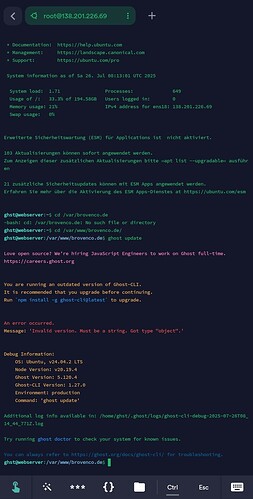

Kann es nicht Aktualisieren

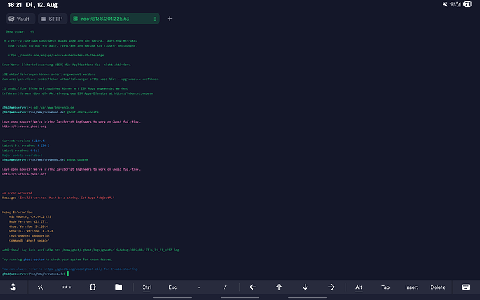

Guten Tag, als die Tage die Nachricht veröffentlicht wurde das es jetzt offiziell auf Ubuntu 24.04 unterstützt wird, habe ich es direkt versucht zu aktualisieren, dies klappt aber bis jetzt leider nicht.
There’s a newer version of Ghost-CLI out. Updating (npm install -g ghost-cli@latest) would be a good first step.
Ich habe alles mögliche versucht, können sir mit einmal alle Commands schreiben die ich der Reihe nach nutzen muss.
You could try ghost update v5
Klappt auch nicht, kommt genau der selbe Fehler mit dem object

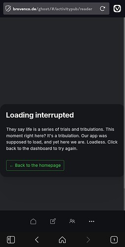

Es wurde jetzt von jemanden aktualisiert, leider klappt aber das AktivityPub nicht, woran kann das genau liegen, nutze den Nginx Proxy Manager um IP:Port mit der Domain zu verknüpfen.
Please search the forum. There is lots of discussion going on regarding these changes for Ghost 6.
In short: you’ll need to proxy certain routes to ap.ghost.org or your own ActivityPub server.
Die Domain ist leider nicht erreichbar
It doesn’t have to be reachable in your browser.
Please research on the forum. This question is debated in countless other threads.
